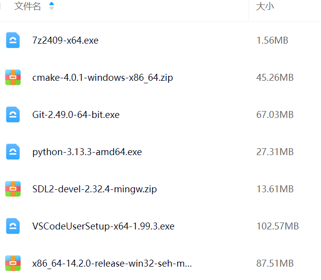

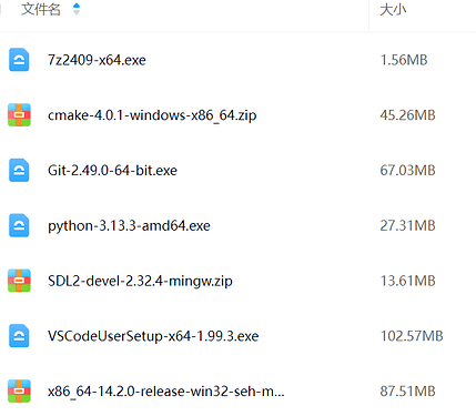

获取到的所有的资料如图所示:
注意:资料提供的软件包后续可能会更新,如果进行了更新,那么文件名称会改变,但是改变的只会是版本号,关键信息不会改变,比如cmake压缩包,不管版本如何变化都会保留有cmake关键字,通过该关键字对应即可。
资料的使用
如果电脑没有安装VScode、Python、解压缩软件和Git,那么先双击安装下面的软件:
  • VSCodeUserSetup-x64-1.99.3.exe
  • python-3.13.3-amd64.exe
  • 7z2409-x64.exe
  • Git-2.49.0-64-bit.exe

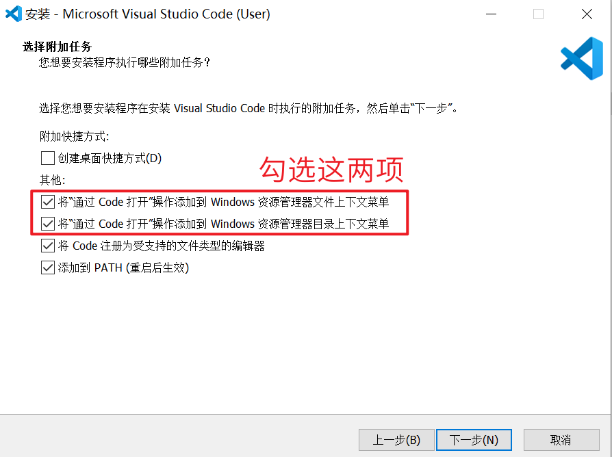

VScode建议直接使用我们资料包或者下载最新版的重新安装一次,以确保版本是最新的或者和教程的一样。VScode的安装过程有一步骤是需要注意的(其他软件按照默认的选项安装即可),详细请看安装视频或者下图所示:

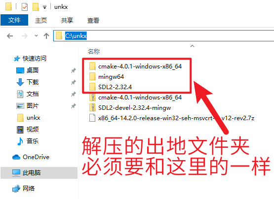

  1. 新建一个文件夹用于存放资料,建议在资料盘或系统的根目录(如果是长路径,那么路径不要有中文或特殊字符)创建文件夹,本教程在C盘根目录新建一个文件夹,其名称为: unkx。打开进入该文件夹目录,下面所有的资料解压都存放入在该文件夹中。
  2. 解压cmake-4.0.1-windows-x86_64.zip 到上面新建的 unkx 文件中,如下第5步骤所示。
  3. 解压x86_64-14.2.0-release-win32-seh-msvcrt-rt_v12-rev2.7z 到上面新建的 unkx 文件中,如下第5步骤所示。
  4. 解压SDL2-devel-2.32.4-mingw.zip 到上面新建的 unkx 文件中,如下第5步骤所示。
  5. 上述解压操作所得的文件夹:

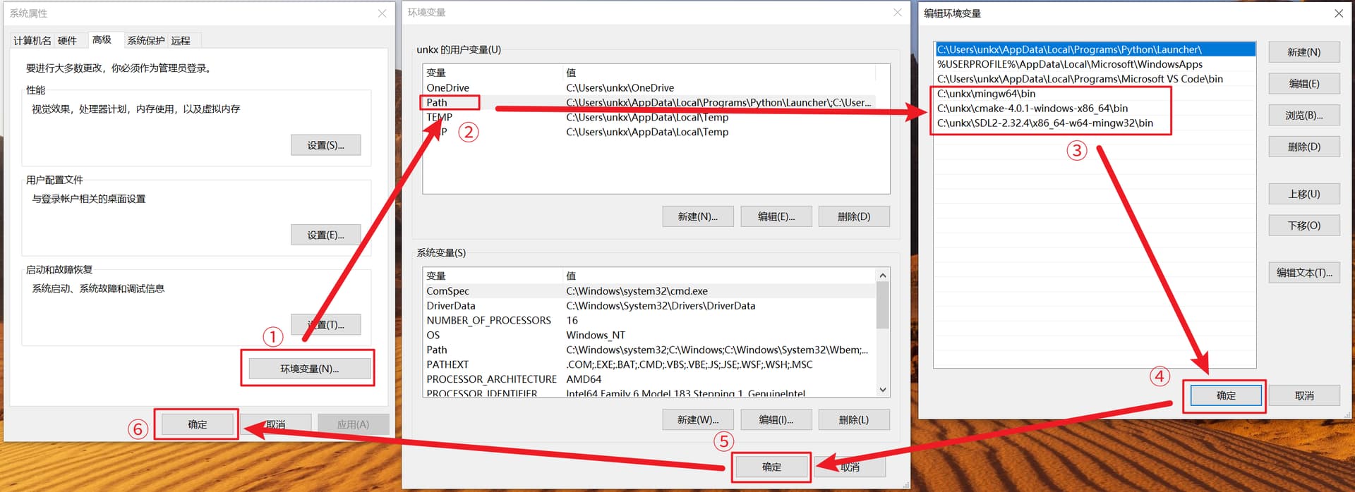

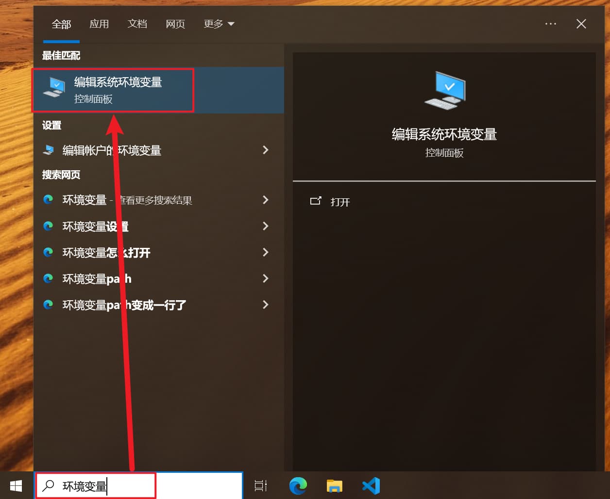

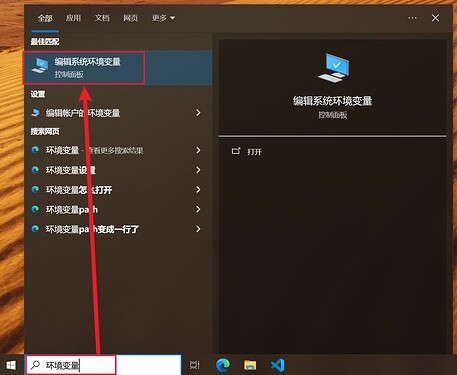

添加环境变量
按下键盘上的win按键,然后在弹出的搜索栏中输入环境变量,进入系统的环境变量设置,如下图所示:
接着,添加如下路径信息:
  • C:\unkx\mingw64\bin
  • C:\unkx\cmake-4.0.1-windows-x86_64\bin
  • C:\unkx\SDL2-2.32.4\x86_64-w64-mingw32\bin
添加过程如下图所示:

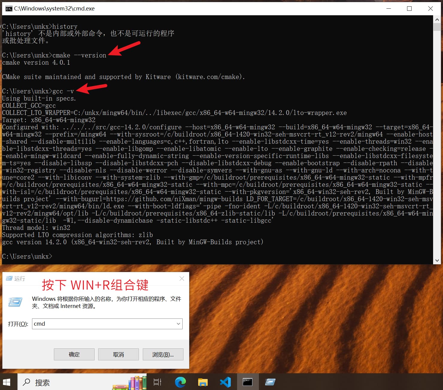

测试添加的环境变量是否正确:
  1. 按下键盘的组合键:WIN+R 在屏幕左下角弹出的窗口的输入框中输入:cmd ,打开windows的命令行终端。
  2. 在弹出的windows命令行终端,按照下图所示分别输入这两条命令,对比结果:

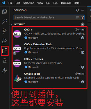

  1. 插件安装,打开vscode按照下图所示安装插件:

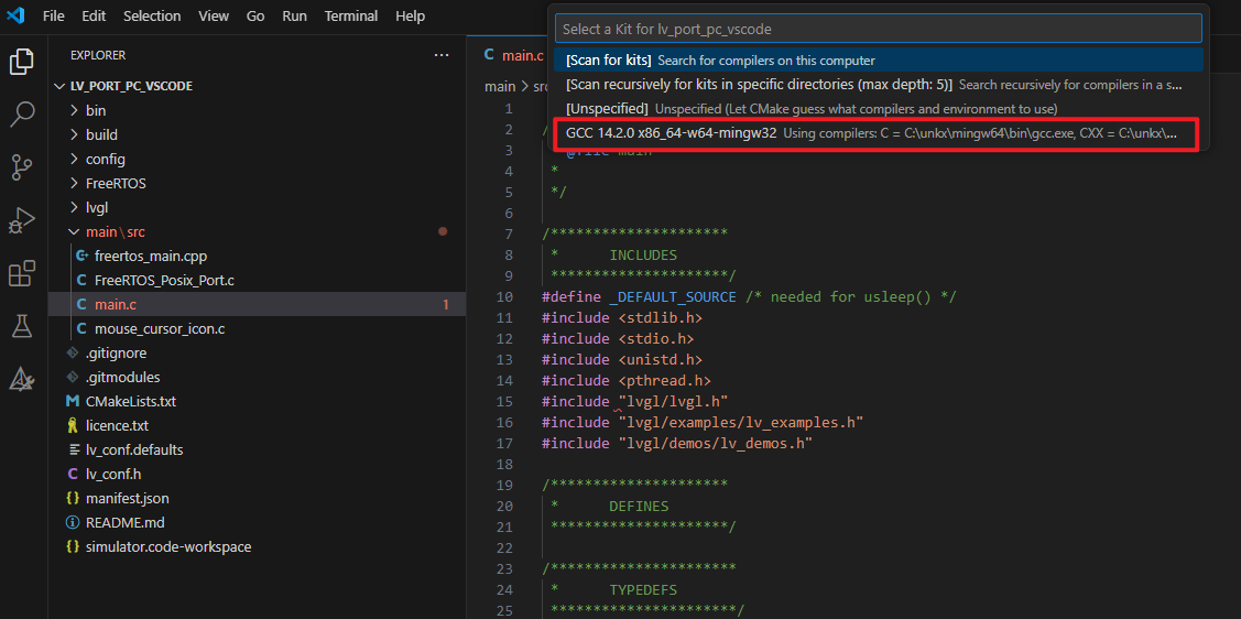

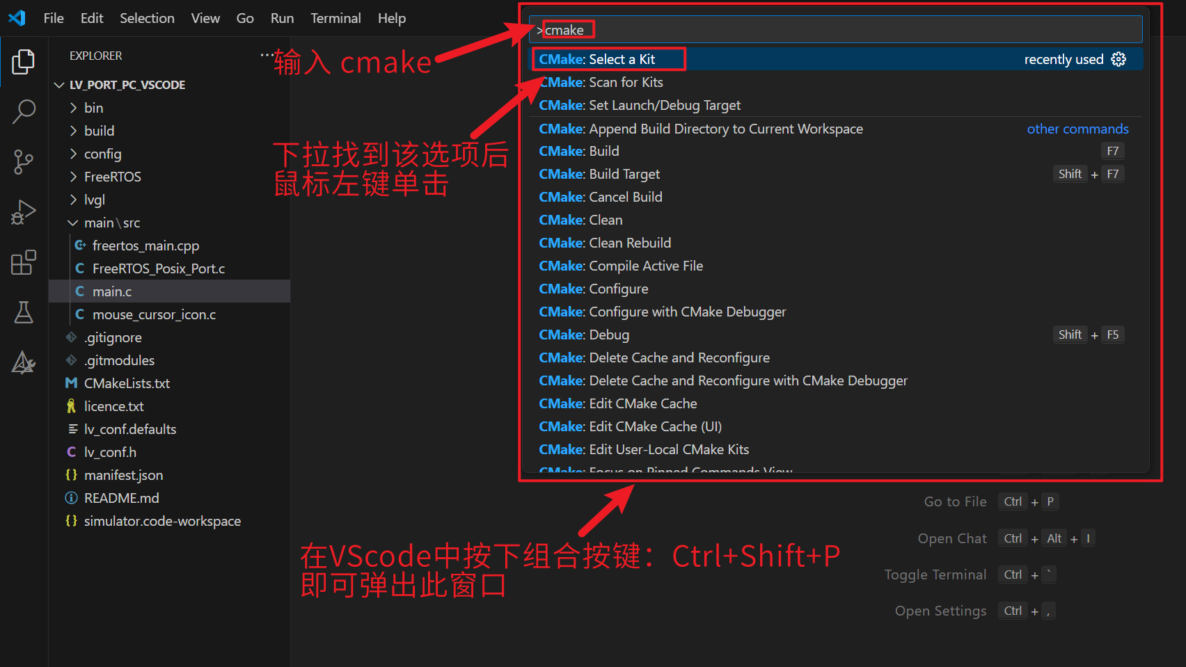

  1. 选择工具链。在VScode中按下组合按键:Ctrl+Shift+P 即可弹出此窗口按照下图说明操作:
接着,按照下图所示选择cmake使用的工具链

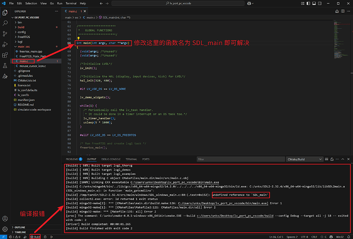

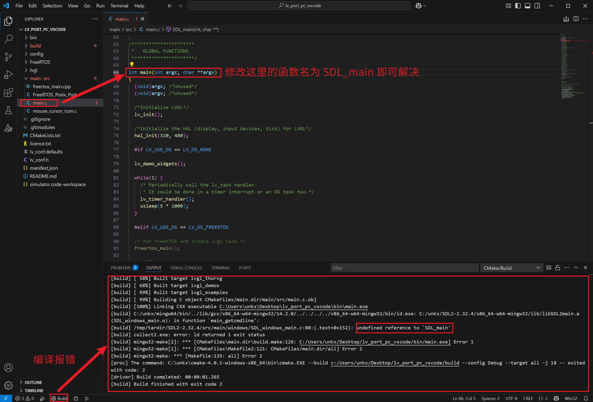

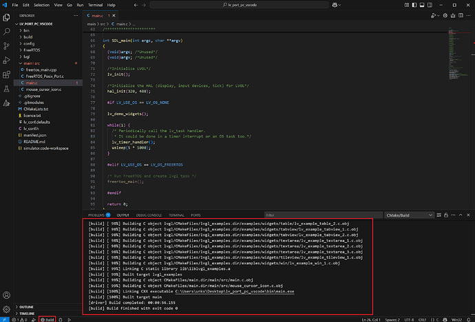

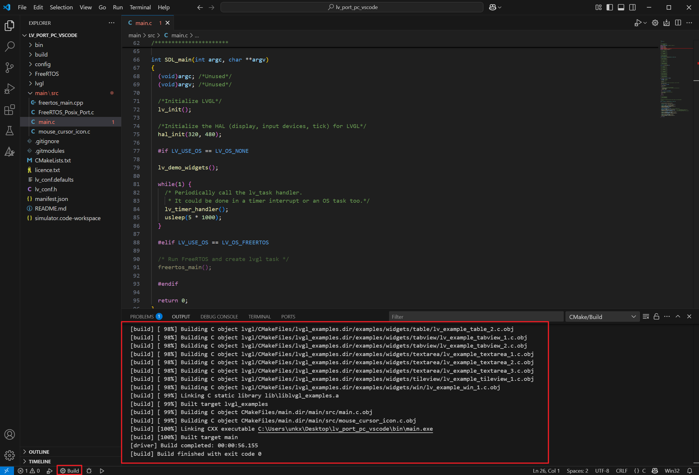

  1. 编译问题解决,第一次编译会遇到如下问题,按照下图所示解决问题:
  1. 编译成功的提示:

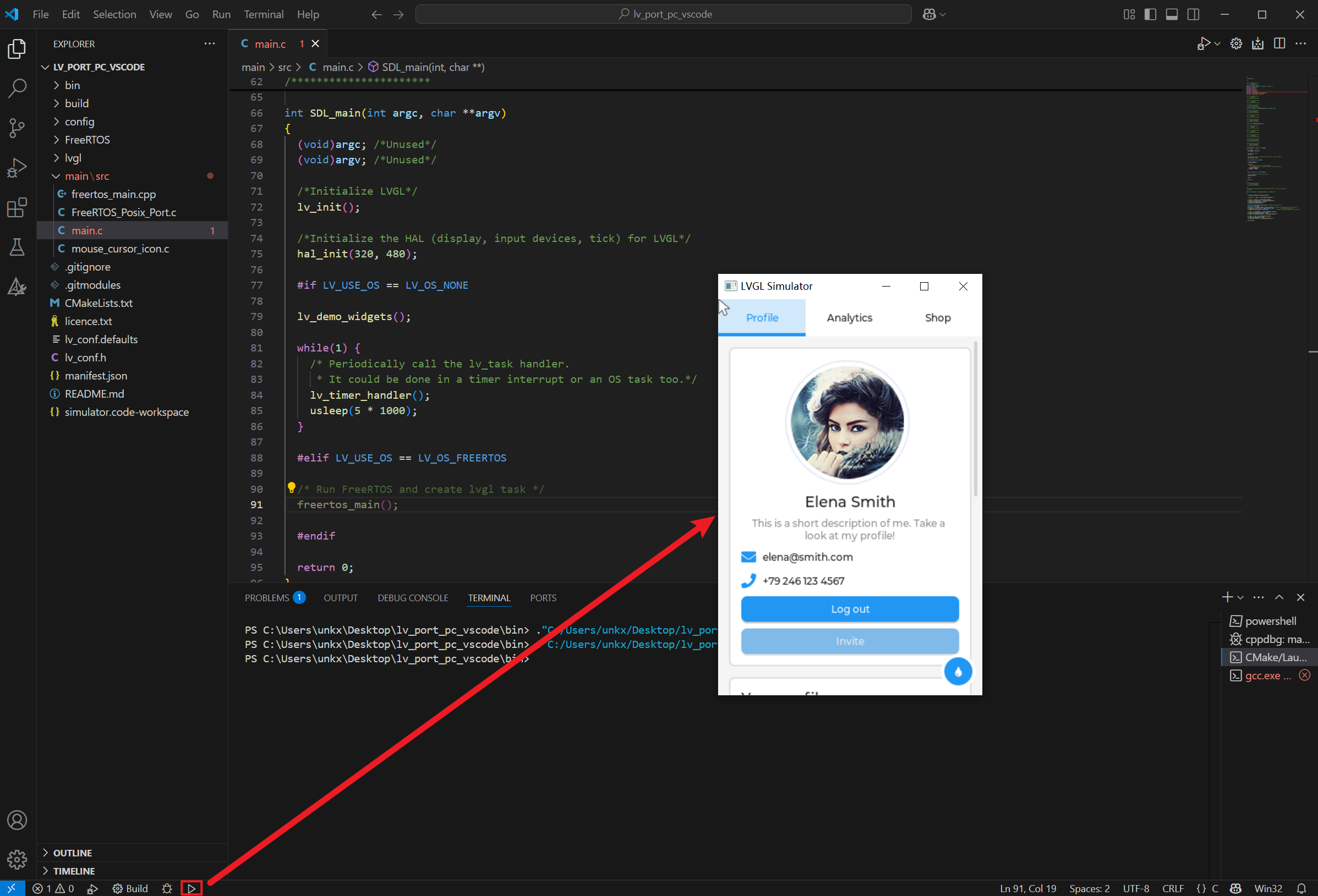

  1. 运行、查看效果:
